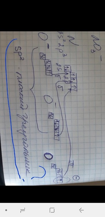

Помогите определить форму иона и гибридизацию, я пыталась, но что-то я совсем не уверена, что сделала это правильно
Неточности: Орбитали пи-связей не участвуют в гибридизации
                         Орбитали пи связей - это р-орбитали - что из рисунка не видно
Лучше так:
